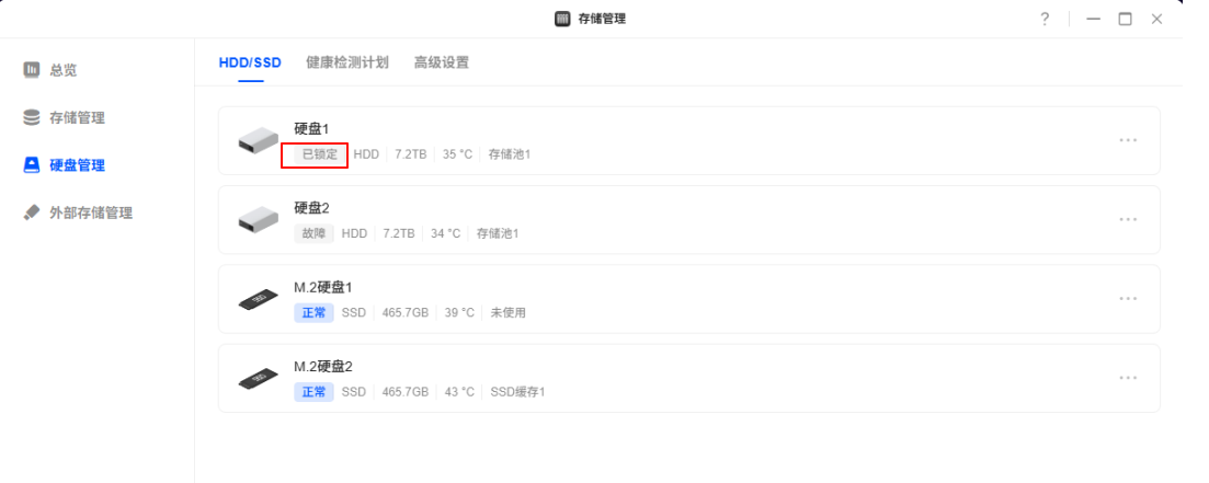

在存储管理的硬盘管理中,硬盘状态显示为【已锁定】,无法在NAS上格式化使用。

当硬盘在放入绿联NAS之前已经被其他设备锁定,例如在其他品牌NAS上部分擦除的硬盘,或者在擦除过程中关机重启时,放入绿联NAS后将显示为【已锁定】状态。
解决方法:
【已锁定】硬盘的解锁方法
如果您的硬盘是在绿联NAS上擦除过程中重启导致锁定的,您可以按以下步骤解锁:
  1. 点击该硬盘栏的“···”。
  2. 选择“数据擦除”。
  3. 等待擦除完成后,硬盘即可解锁并恢复使用。
  4. 您也可以联系绿联云技术支持,获取工具进行解锁。
如果您的硬盘是在放入绿联NAS之前被其他设备锁定的,只能在原设备上解锁后再在绿联NAS设备上使用。
