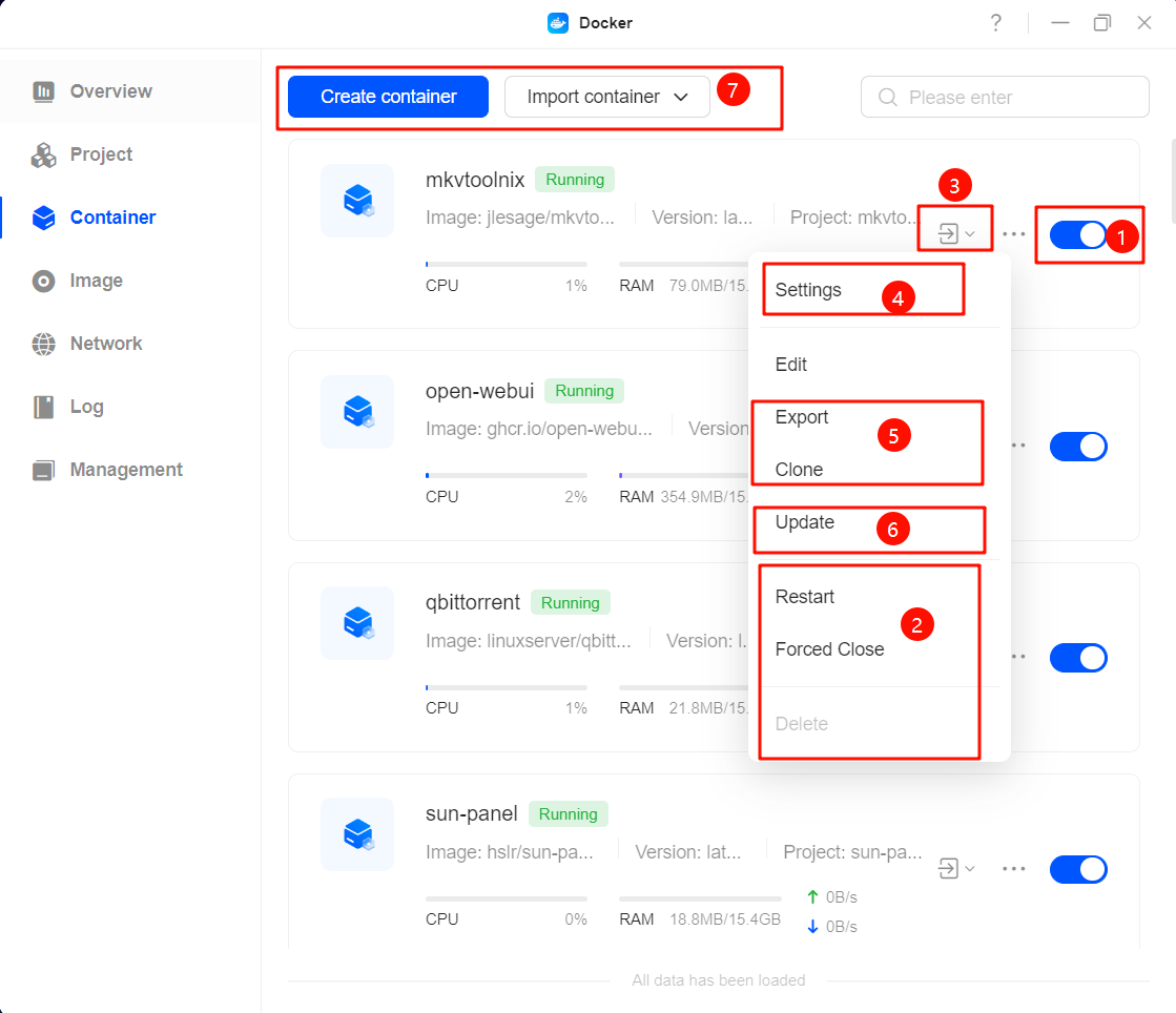

1. ワンクリック起動・停止
様々な運用ニーズに応じて、コンテナを素早く起動、再起動、停止できます。
2. クリーンアップとメンテナンス
不要なコンテナを削除し、環境を整理整頓します。削除したコンテナデータは復元できませんのでご注意ください。応答しないコンテナや停止できないコンテナを強制終了するには、強制停止機能をご利用ください。
3. クイックアクセス
クイックアクセスリンクをクリックすると、コンテナのWebインターフェースに直接移動できます(Bridgeネットワークモードでのみ利用可能)。
4. コンソール
詳細なコンテナ情報の表示、リアルタイムログの監視、デバッグ目的でのターミナルへの直接アクセスが可能です。
5. クローンとエクスポート
既存のコンテナ設定をクローンして新しいインスタンスを作成(ポート競合が発生しないことを確認)。コンテナ設定やイメージファイルをエクスポートし、他のデバイスで再利用可能。
6. 更新の確認
最新のイメージを使用したコンテナの更新を確認・適用し、セキュリティと安定性を確保します(「最新」イメージバージョンの使用が必要です)。
7. カスタム設定と作成
既存の設定ファイルからコンテナをインポートするか、複雑なデプロイ要件向けに詳細な手動設定オプションを使用します。

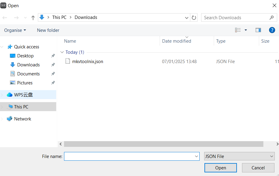

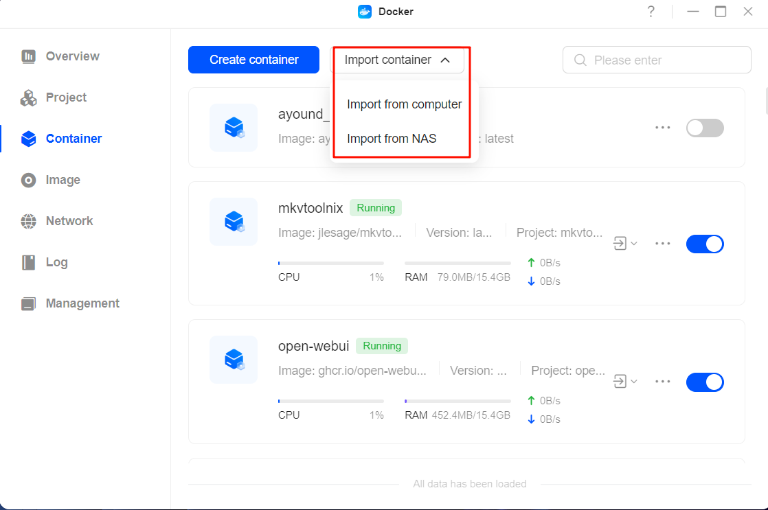

1. [コンテナ] セクションで「コンテナのインポート」をクリック。
2. コンテナ設定ファイルのパスを選択し、アップロードします。

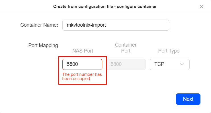

3. コンテナ名を設定し、NASポートをマッピングします(ポート番号が使用済みの場合は未使用ポートに変更)。その後「次へ」をクリックします。

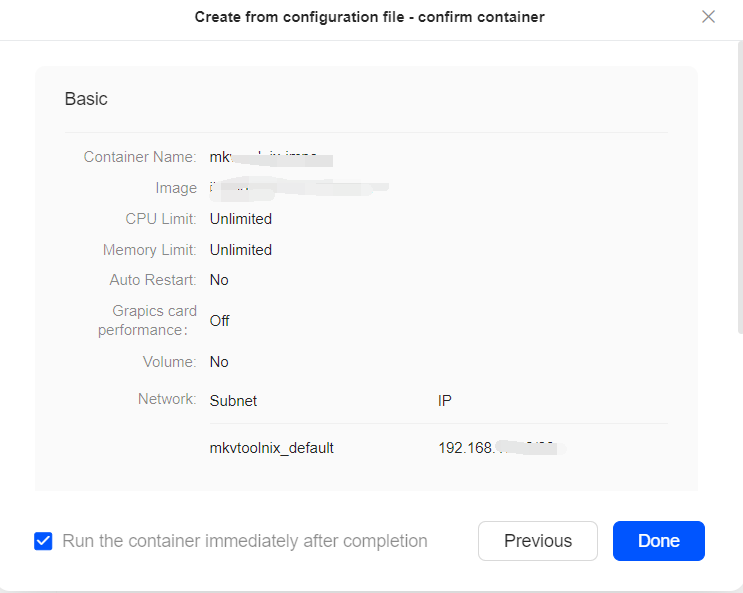

4. 設定内容を確認し、「完了」をクリックしてデプロイを完了します。
