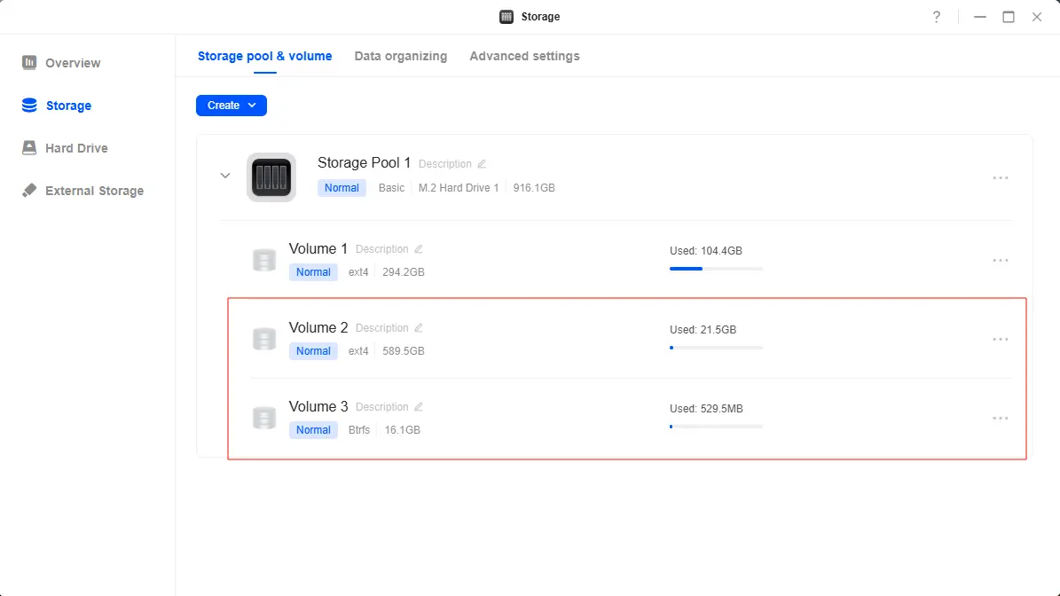

1. ファイルシステム要件:スナップショットはBtrfsでフォーマットされたストレージプールでのみ動作します。 ストレージ管理アプリでファイルシステムを確認できます。

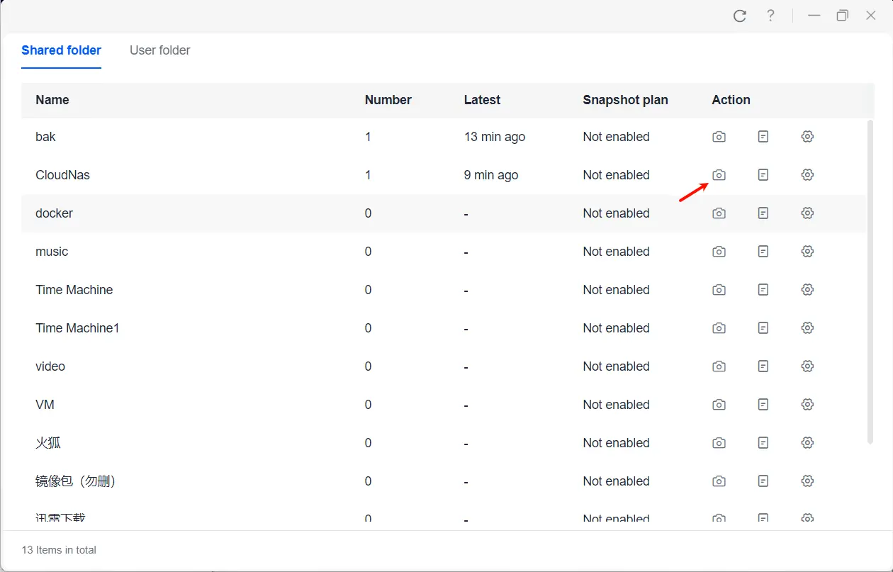

手動スナップショットは、重要な更新や操作前の計画的なバックアップに最適です。
1. 「スナップショット」を開き、対象フォルダを選択して「スナップショットを撮る」をクリックします。
2. 説明を追加し「確認」をクリック。システムがスナップショットの作成を開始します。
3.完了後、スナップショット一覧で全スナップショットを確認できます。

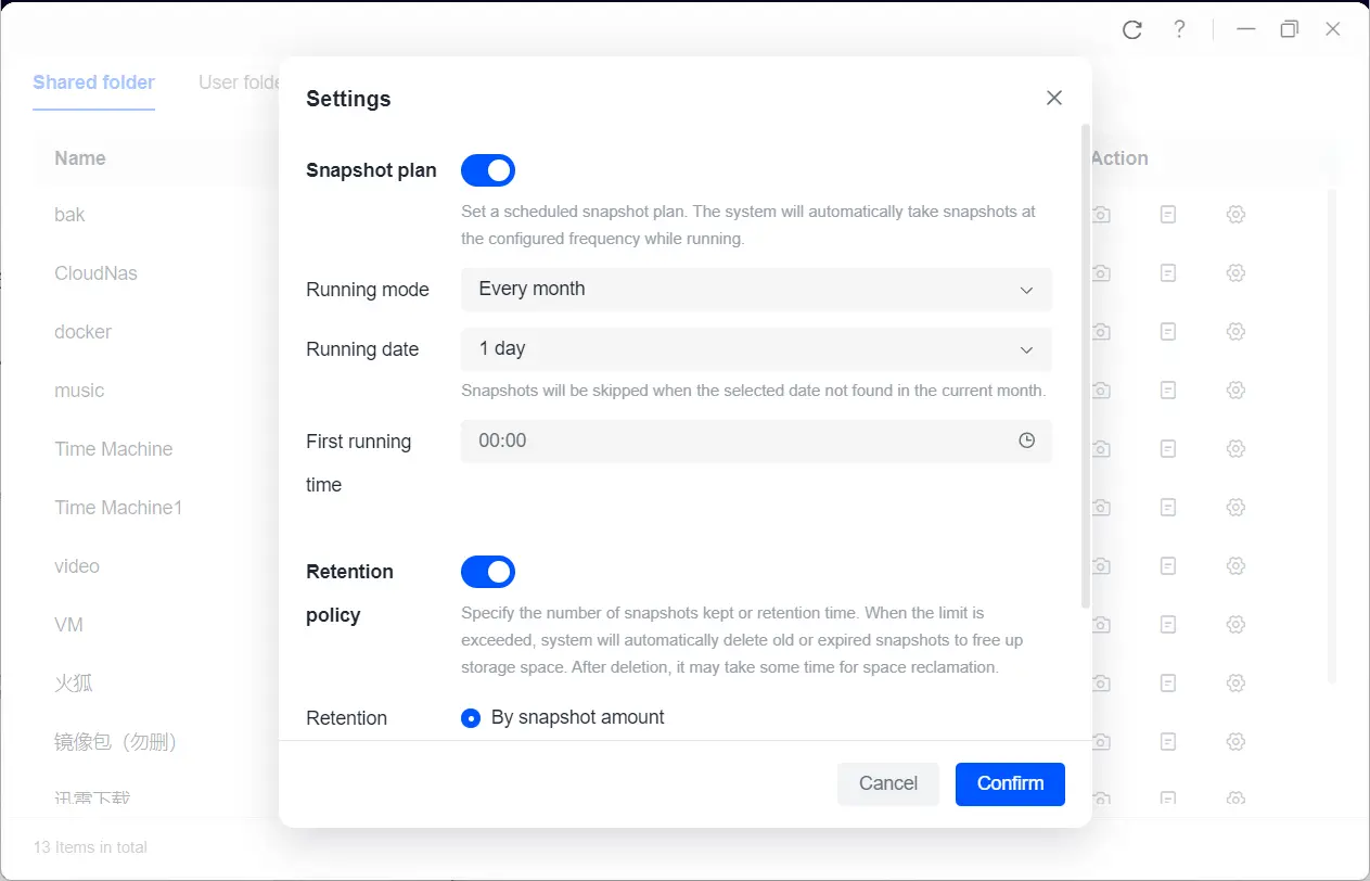

スナップショットのスケジュールと保持ポリシーの設定
継続的なデータ保護のため、固定間隔(毎日、毎週、毎月)で自動的にスナップショットを作成します。
1. スナップショットアプリでフォルダを選択し、[設定]をクリックします。
2. 「スナップショットスケジュール」を有効にします。
3. スナップショットのスケジュール、日付、初回実行時刻を設定します。設定された計画に基づき、システムが設定された頻度で自動的にスナップショットを取得します。
4. 保持ポリシーを有効化し、スナップショット数とストレージ使用量を管理します。
5. 変更内容を確認し適用します。
