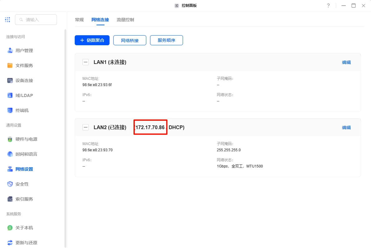

  • ローカルエリアネットワークへのアクセス:ブラウザのアドレスバーに NAS_IP:8899(例 :172.17.70.86:8899)と入力して、Jellyfin のウェブ管理インターフェースにアクセスします。
  • NASデバイスのIPアドレスは、コントロールパネル の「ネットワーク設定」で 「ネットワーク接続」をクリックすると表示されます。

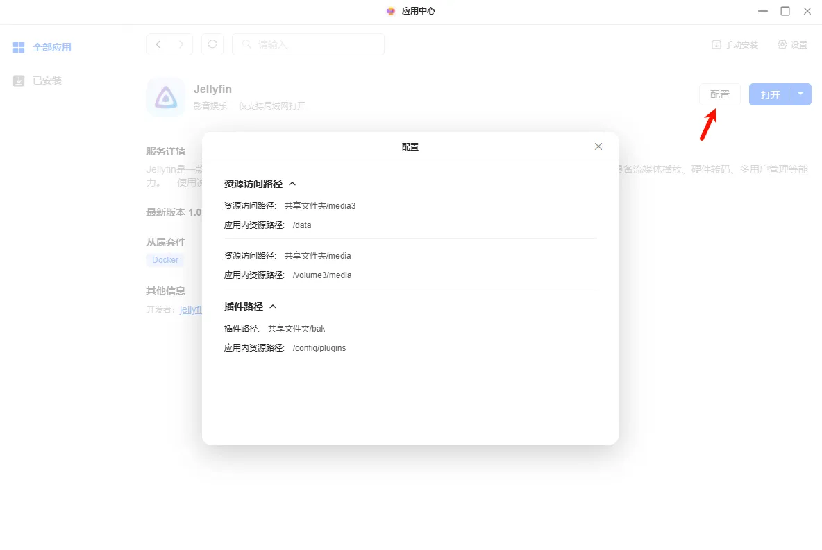

リソースへのアクセスパス
Jellyfinアプリのメディアライブラリを提供するために使用されるフォルダパスはマウントおよび読み込みが可能です。
最小要件:少なくとも1つのアクセスパスを追加します。
最大サポート:アクセスパスを5つまで追加できます。
プラグインのダウンロードパス
アプリケーションのプラグインを保存するために、最大1つのパスを追加できます。
パスのマウント規則:
アプリケーションがインストールされた後、アプリケーションの詳細ページの[設定]で、対応するパスを確認できます。
  • フォルト設定では、最初のリソースアクセスパスがアプリケーションリソース パスのデータにマウントされます
  • 2番目から5番目のマウントされたパスのコンテナパス名は、マウントされたディレクトリと同じです。

  2. NASデバイスのIPアドレスは、コントロールパネル の「ネットワーク設定」で 、「ネットワーク接続」をクリックすると確認できます。

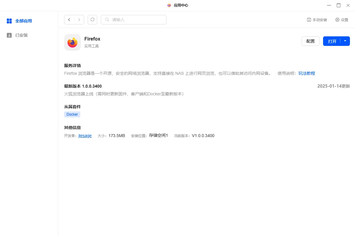

管理者は、NASシステムにインストールされたFirefoxアプリを使用して、非LAN環境でJellyfinにアクセスできます。
  1. UGREEN Linkを使用してNASにログインし、Firefoxブラウザを開きます。

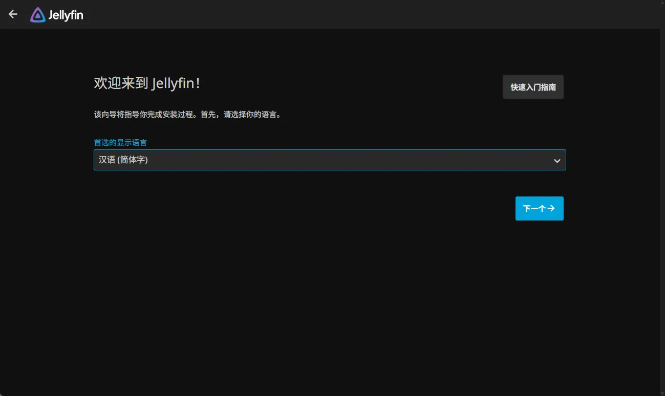

初期設定
Jellyfinを初めて使用する際には、初期設定を行う必要があります。
  1. 表示言語を設定
希望する言語(例:「簡体字中国語」)を選択し、「次へ」をクリックして続行します。

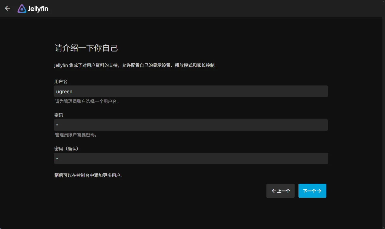

  1. アカウント情報の設定
管理者アカウントのユーザー名とパスワードを設定し、「次へ」をクリックして続行します。

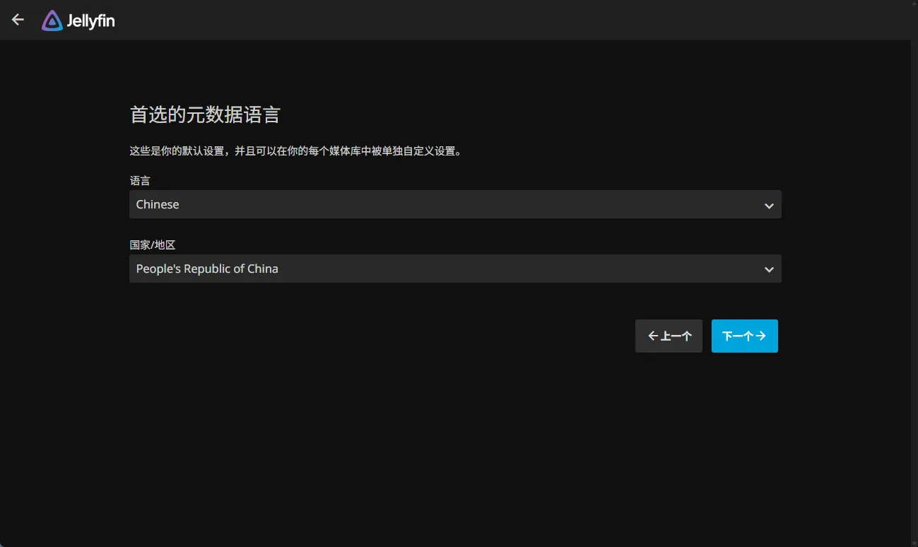

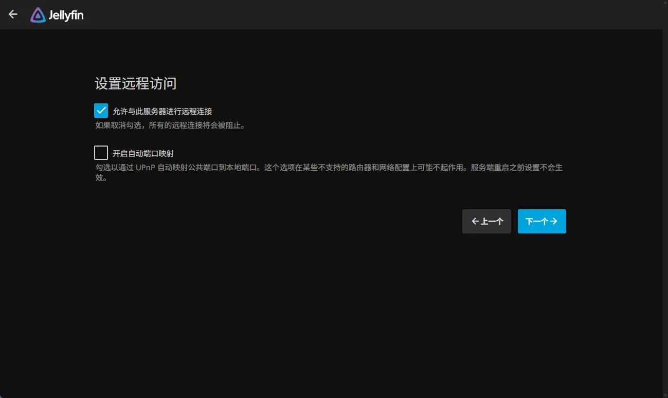

  1. リモートアクセスの設定
使用するメタデータ言語を、お客様の言語環境に合わせて設定し、「次へ」をクリックして続行します。
  1. リモートアクセスを設定
以下のデフォルト設定のまま、「次へ」をクリックして続行します。

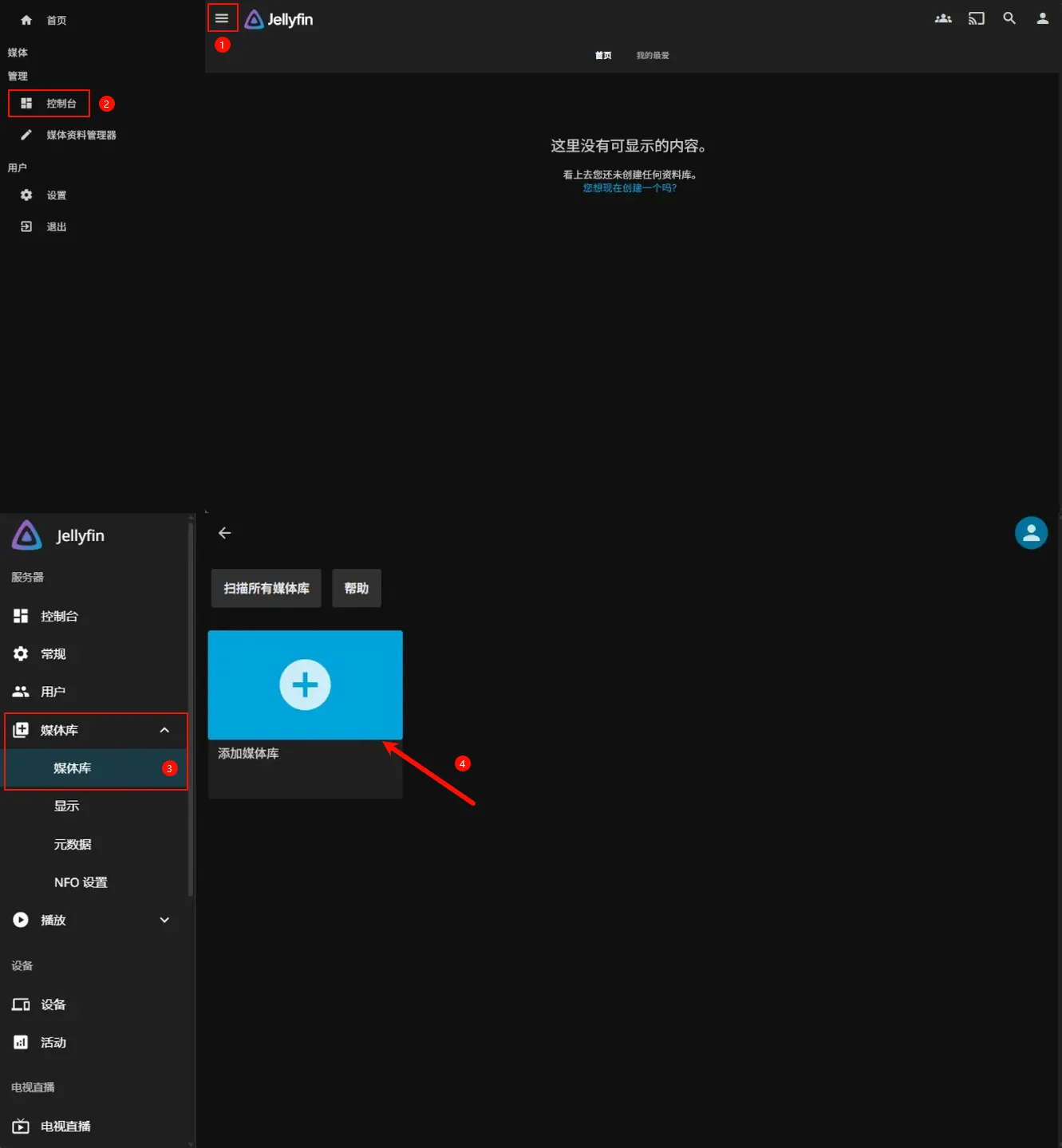

メディアライブラリの追加
ログイン後、以下の手順に従ってリソースを管理するためのメディアライブラリを追加してください。
  1. Jellyfinのメイン画面で、左上隅の「管理メニュー」ボタンをクリックし、ポップアップ表示されるサイドパネルで「コンソール」をクリックします。
  2. コンソール画面で、「メディアライブラリ」>「メディアライブラリ」>「メディアライブラリの追加」をクリックします。メディアコンテンツの種類(例:「映画」または「番組」)に従ってソートします。

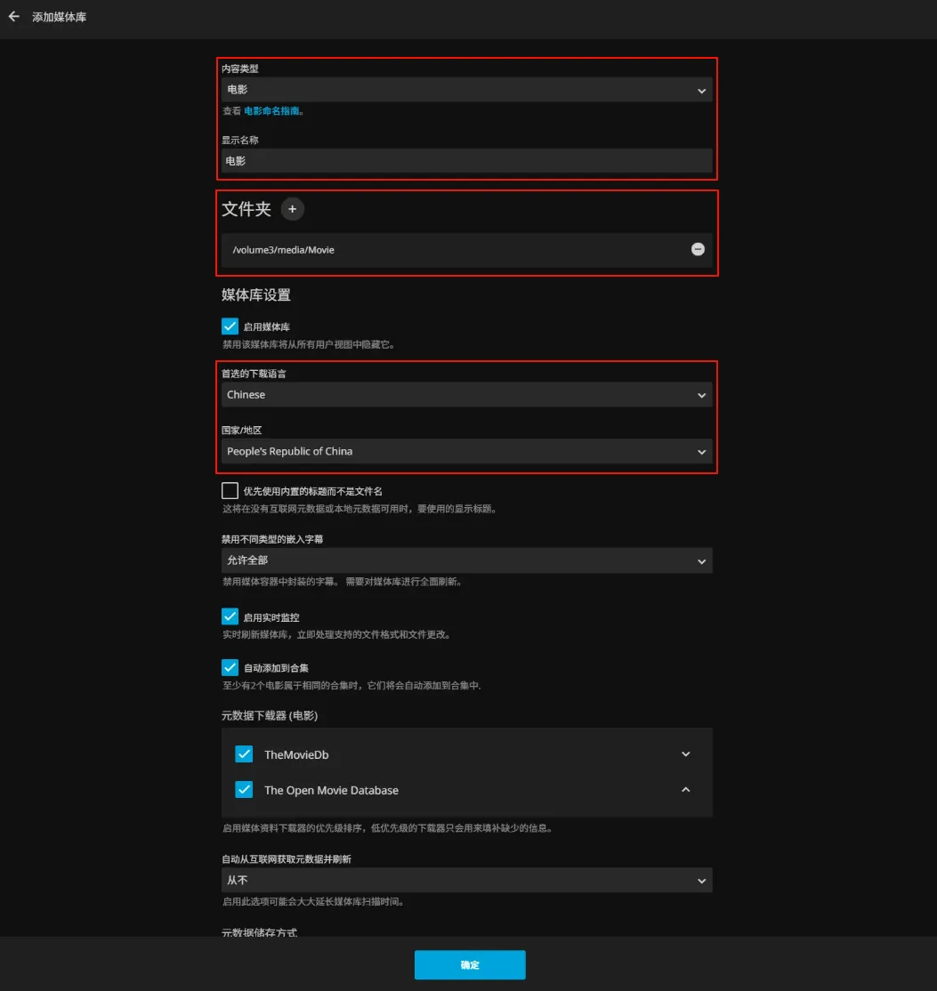

ムービーライブラリの設定ガイド
1. 基本設定
  • コンテンツの種類: [映画] モードを選択します(これにより、標準的な映画メタデータの構造が自動的に一致します)。
  • 表示名:複数のライブラリの分類と管理を容易にするため、「4K Ultra HD Cinema」や「Classic Nostalgia Library」など、テーマに沿った名称を付けることをお勧めします。
  • フォルダパス:映画リソースのルートディレクトリを指定します。これは、アプリケーションのインストール時に設定されたリソースのアクセスパスです。(例 :volume3/media/movies)。
フォルダ内のサブディレクトリの指定についてネストを避けるため、ここでは単層フォルダ構造を推奨します(例:/movies/映画名(年)/映画ファイル.mkv)。
2. メタデータの最適化
  • 推奨されるメタデータ言語は中国語ですが、必要に応じて変更することができます。
  • 国/地域については、[People's Republic of China](地域化された翻訳とリリース情報に適応させるため)を選択します。
  1. その他のパラメータ
  • その他のパラメータは、必要に応じて調整できます。

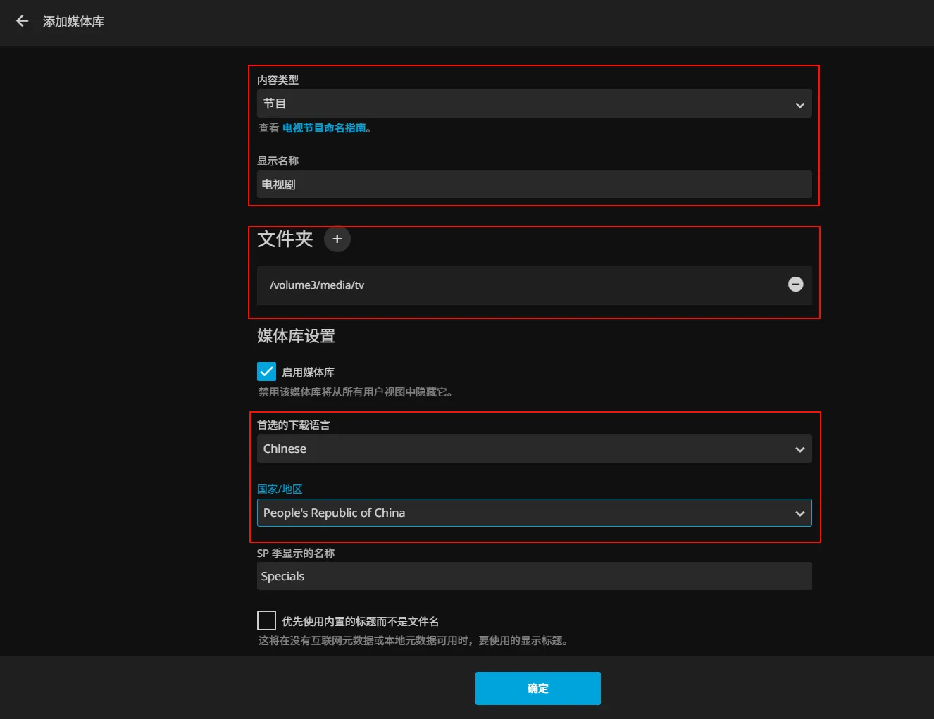

テレビ番組・バラエティメディアライブラリ設定ガイド
1. 基本構成
  • コンテンツの種類: [番組]モードを選択します(シーズンとエピソードの構造に適応)。
  • 表示名:ジャンル名を指定します。例:[国内TVドラマ]、[Netflix TVドラマ]、[バラエティ番組コレクション]など
  • フォルダパスは、テレビ番組/バラエティ番組のルートディレクトリを指します。つまり、アプリケーションのインストール時に設定されたリソースアクセスパスです。(例 :/media/tv_shows
2. メタデータの最適化
  • 推奨されるメタデータ言語は中国語ですが、実際のニーズに応じて変更することができます。海外ドラマの場合は、ドラマが属する地域を使用することを検討できます。
  • 国/地域は「中華人民共和国」を選択します(ローカライズされた翻訳とリリース情報に適応)。
  1. その他のパラメータ

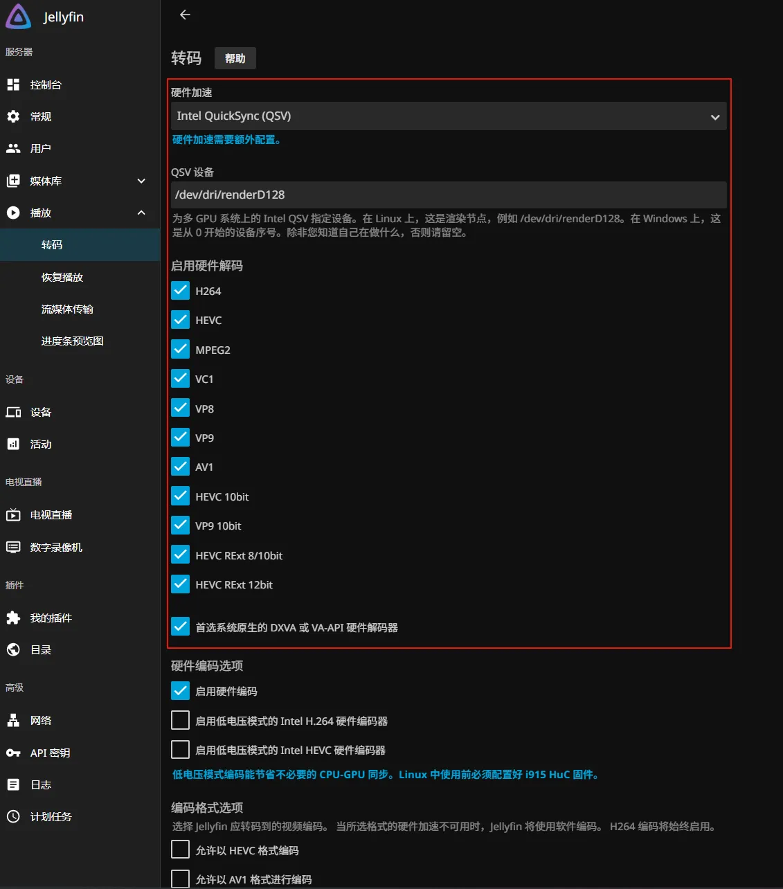

ハードウェアトランスコードを有効にする
  1. ハードウェアアクセラレーションによるトランスコード(Intel Quick Sync Video (QSV))を有効にすると、再生パフォーマンスが向上し、高ビットレート時の動画のカクつきが解消され、CPUの負荷が軽減されます。
  2. コントロールパネルの左側のメニューで、[再生] > [トランスコード]をクリックします。
  • ハードウェアアクセラレーション: Intel QuickSync(QSV)を選択
  • QSV デバイス:デバイスパス /dev/dri/renderD128 を入力
  • ハードウェアデコードを有効にする:サポートされているすべてのエンコード形式にチェックを入れる
  1. 設定が完了したら、ページの一番下までスクロールし、「保存」をクリックします。
