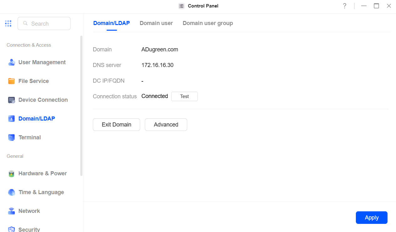

Configuración del dominio en UGOS Pro

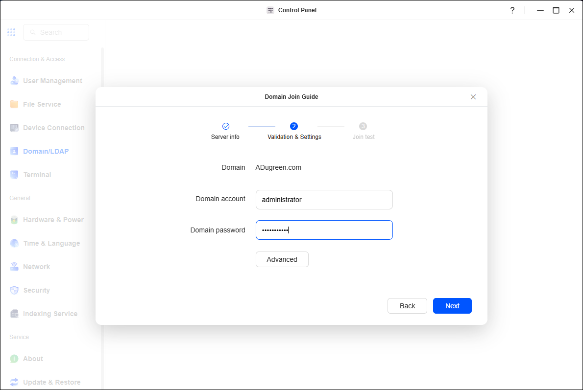

  1. Abra el Panel de control y haga clic en la opción [Dominio/LDAP].
  2. Haga clic en «Unirse al dominio/LDAP» para acceder al asistente de unión al dominio/LDAP.
  3. En la sección Información del servidor, seleccione el tipo de servidor, introduzca la dirección del servidor y el servidor DNS. Elija el tipo en función de la configuración de su servidor. Haga clic en «Siguiente» después de la configuración.

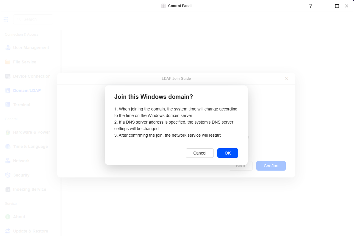

  1. Rellene la cuenta de dominio y la contraseña de dominio. En Configuración avanzada, establezca el intervalo de sincronización para «Actualizar lista de usuarios/grupos». El sistema actualizará la lista en consecuencia. Haga clic en «Siguiente» después de la configuración.

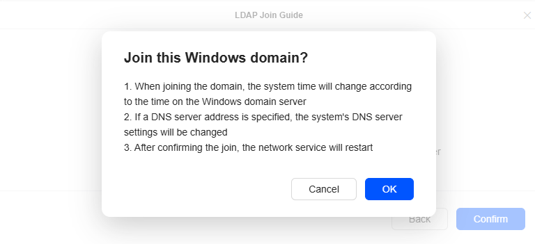

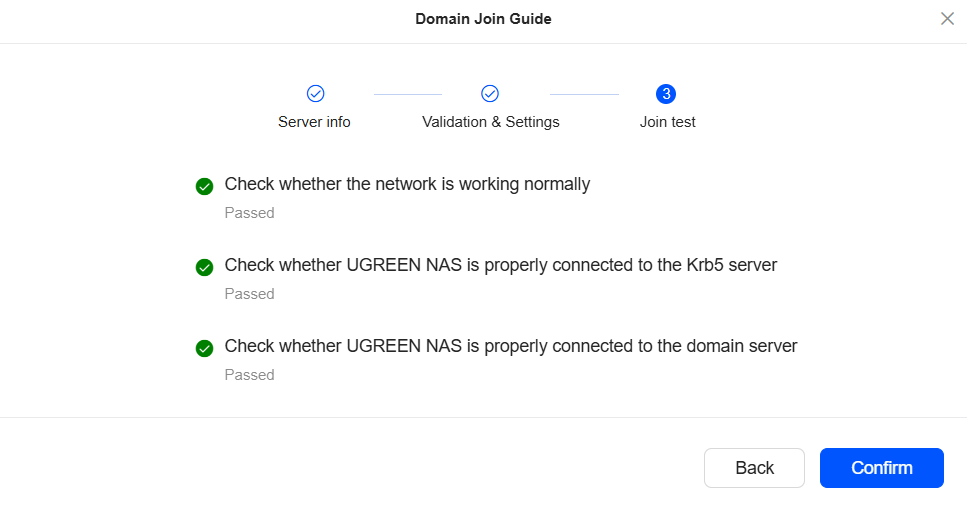

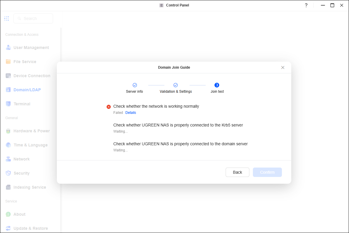

  1. El sistema comprobará su configuración. Si es correcta, haga clic en «Confirmar».
  1. Si la comprobación falla, siga las instrucciones para verificar la configuración de la conexión. Haga clic en «Detalles» para ver el motivo del fallo.
  1. Lea el recordatorio emergente y haga clic en «Aceptar» si todo es correcto.
  1. Una vez añadido correctamente, puede ver y gestionar la información de su servidor, los usuarios del dominio y los grupos de usuarios del dominio en «Dominio/LDAP».

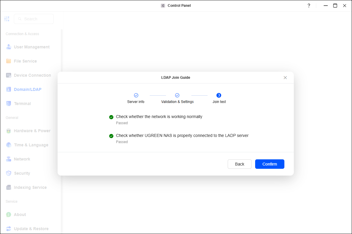

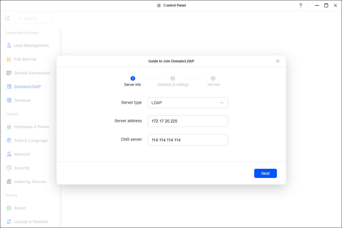

Configurar LDAP en UGOS Pro

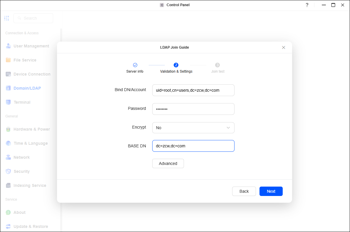

  1. Rellene el DN/cuenta de enlace, la contraseña y el DN base. Los modos de cifrado incluyen SSL/TLS y STARTTLS, que se pueden configurar según sea necesario.
  2. En Configuración avanzada, establezca el intervalo de sincronización para «Actualizar lista de usuarios/grupos». El sistema actualizará la lista en consecuencia. Haga clic en «Siguiente» después de la configuración.

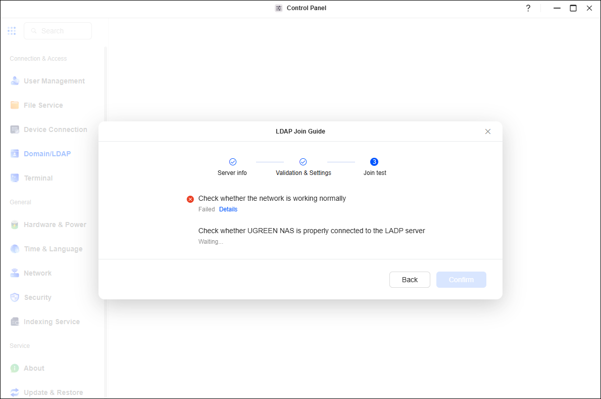

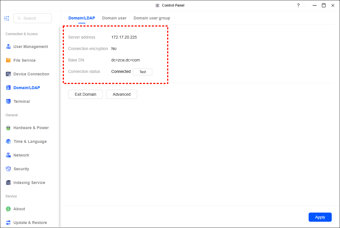

  1. Una vez añadido correctamente, puede ver y gestionar la información de su servidor, los usuarios del dominio y los grupos de usuarios del dominio en «Dominio/LDAP». Haga clic en «Probar» para comprobar el estado de la conexión del servidor. En Configuración avanzada, puede establecer el intervalo de sincronización para «Actualizar lista de usuarios/grupos».

  • Después de conectarse correctamente al dominio/LDAP, puede ver la información de los usuarios y grupos sincronizados con el dominio en «Usuarios del dominio» y «Grupos de usuarios del dominio». Si actualiza la información de los usuarios y grupos en el dominio, pero no se sincroniza en el NAS, puede hacer clic manualmente en «Actualizar datos del dominio» para sincronizar.
  • De forma predeterminada, las carpetas personales de los usuarios del dominio están desactivadas. Para activarlas, seleccione un usuario, haga clic en «Editar», marque «Habilitar carpeta personal de TA» en la información del usuario del dominio y haga clic en «Guardar». También puede establecer cuotas de carpetas compartidas y permisos de acceso. Haga clic en «Editar», modifique los permisos de acceso a las carpetas en «Permisos y configuración», establezca una cuota de uso máxima en «Cuota» y haga clic en «Guardar».
  • Si un usuario del dominio tiene permisos de usuario normales, el acceso a las carpetas compartidas se establece de forma predeterminada en «Denegar acceso». Modifique manualmente los permisos seleccionando un usuario, haciendo clic en «Editar», modificando los permisos de carpeta compartida deseados en «Permisos y configuración» y haciendo clic en «Guardar».
  • Para modificaciones masivas, añada usuarios a los grupos de dominio en el servidor de dominio. A continuación, modifique los permisos de grupo en «Grupos de usuarios de dominio» en «Dominio/LDAP». Seleccione un grupo, haga clic en «Editar», modifique los permisos de carpeta compartida que desee y haga clic en «Guardar».
