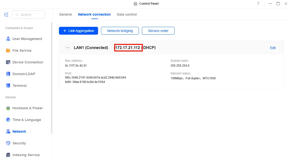

Ejemplo de acceso LAN: introduzca http://172.17.21.112:10000 en la barra de direcciones del navegador, sustituyendo 172.17.21.112 porla IP real del NAS.
Puede encontrar la IP del NAS en «Panel de control» > «Red» > «Conexión de red».

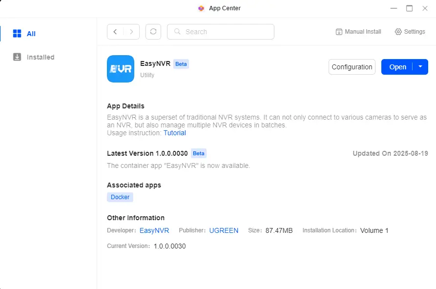

Instalar la aplicación
1. Abra [App Center], busque EasyNVR en la lista de aplicaciones y haga clic en «Instalar» para iniciar el asistente de instalación.
2. Siga las instrucciones del asistente paso a paso para completar la instalación.

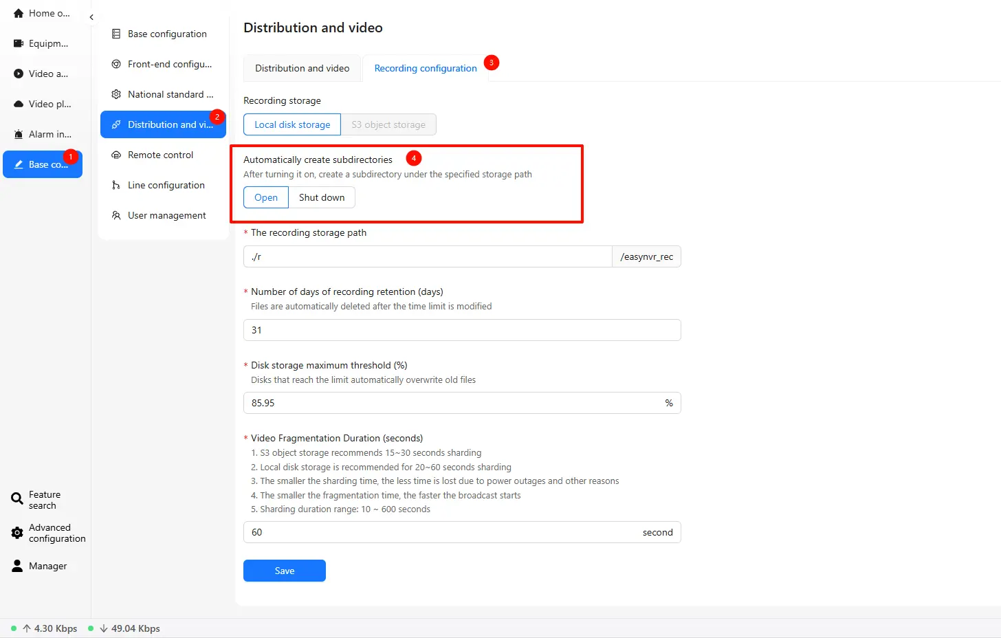

Crear subdirectorios automáticamente
En la configuración de EasyNVR, puede habilitar la función«Crear subdirectorios automáticamente». Una vez habilitada, el sistema generará automáticamente una carpeta easynvr_records en el directorio montado, y los archivos de vídeo grabados se guardarán allí.
● Al habilitar o deshabilitar la función «Crear subdirectorios automáticamente», el sistema limpiará cualquier dato del directorio montado que no pertenezca al NVR.
● La aplicación solo accederá y gestionará el contenido de la carpetaeasynvr_records y no modificará directamente la carpeta principal que haya seleccionado.
Pasos:
1. Vaya a«Configuración básica»«Distribución y vídeo»«Configuración de grabación».
2. Localice el interruptor«Crear subdirectorios automáticamente» y actívelo.

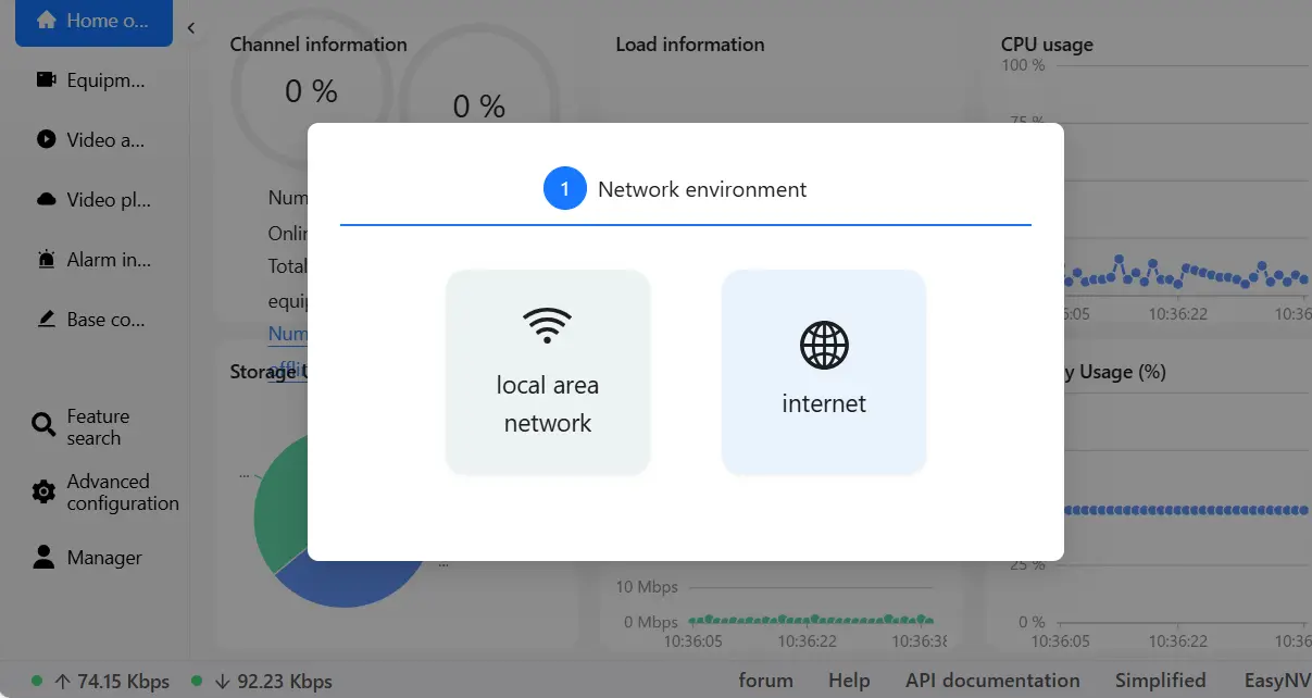

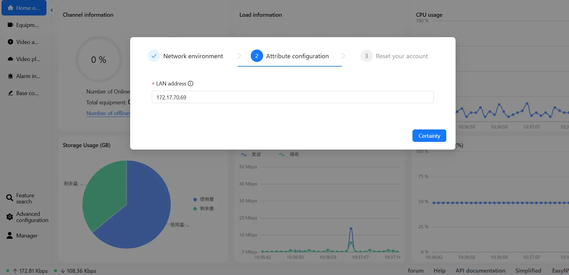

Configuración inicial

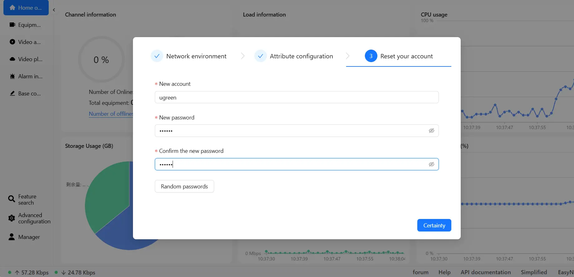

1. Visite http://<NAS LAN IP>:10000 ensu navegador y sustituya <NAS LAN IP> por la dirección IP real del NAS.
2. Para el primer inicio de sesión, utilice la cuenta predeterminada admin y la contraseña admin para iniciar sesión en EasyNVR.
3. Después de iniciar sesión, seleccione el entorno de red. Elija«red de área local».
4. El sistema detectará automáticamente la IP LAN del NAS. Haga clic en «Certainty».
5. Establezca una nueva cuenta y contraseña, y luego haga clic en «Certainty» para completar la inicialización.
Una vez completada la inicialización, la cuenta predeterminada se desactivará y deberá iniciar sesión en el sistema con la nueva cuenta y contraseña.

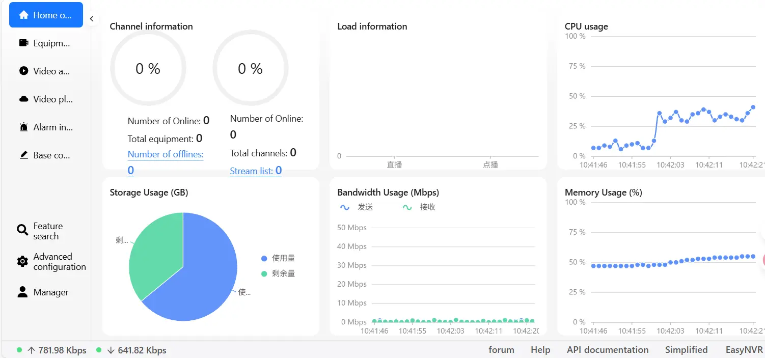

Inicio Descripción general
En la página de inicio de EasyNVR, puede ver la lista de dispositivos y canales conectados, así como la información sobre el estado del hardware.

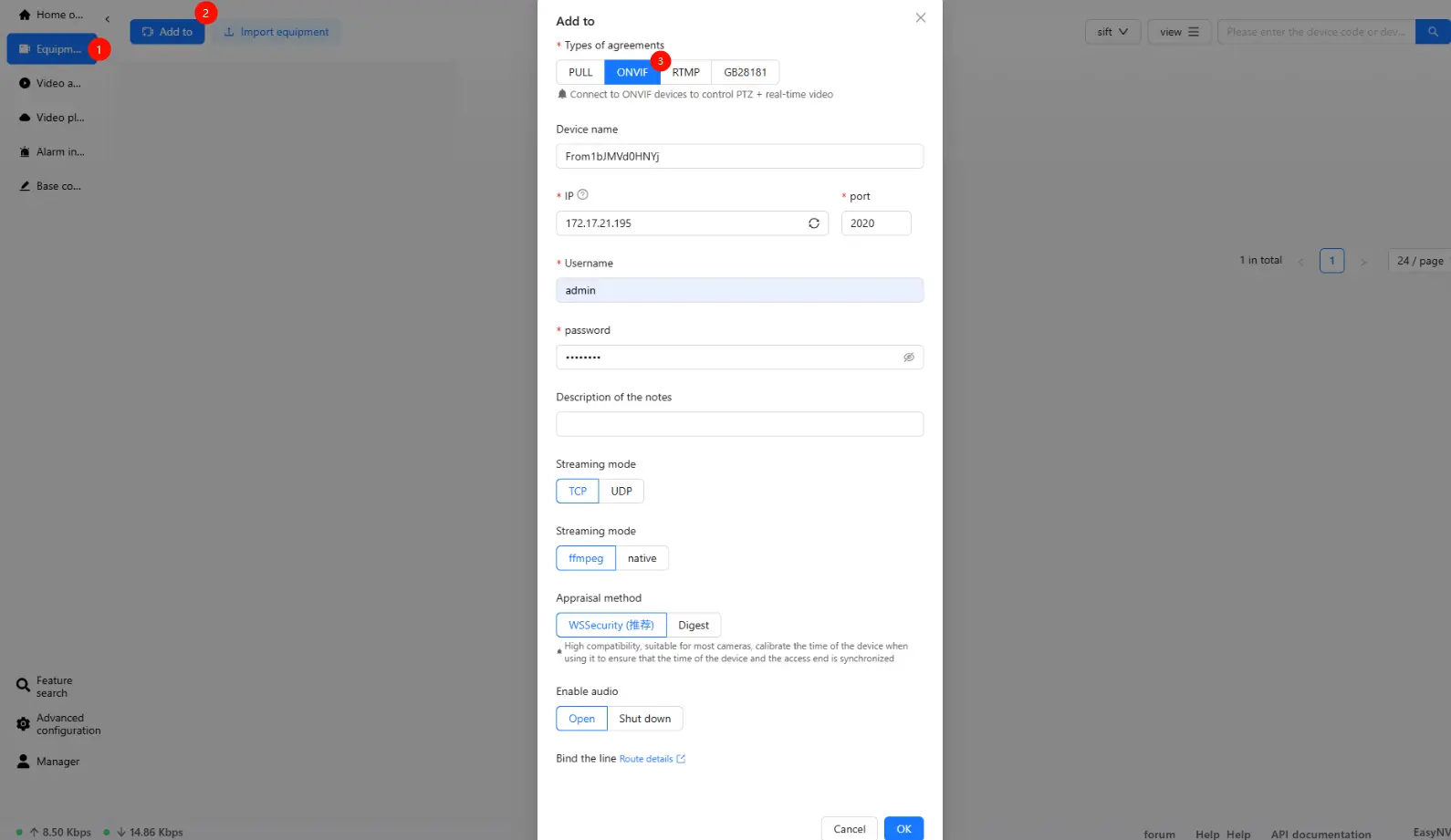

Añadir dispositivo
EasyNVR admite cuatro protocolos: PULL, ONVIF, RTMP y GB28181 (estándar nacional).
Aquí mostramos el uso del protocolo ONVIF con una cámara From1bJMVd0HNYj. La cámara se ha preconfigurado en la aplicación con nombre de usuario, contraseña y dirección IP.

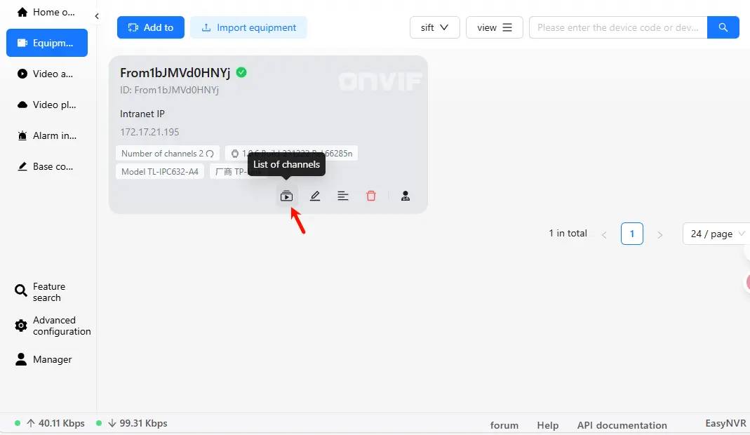

1. En la página de inicio, haga clic en «Lista de equipos» > «Añadir a».
2. Seleccione «ONVIF» como tipo de protocolo.
3. Introduzca el nombre del dispositivo (se recomienda el modelo), la dirección IP, el nombre de usuario y la contraseña (coherentes con la configuración de la cámara).
4. Haga clic en «Aceptar». Una vez añadida correctamente, la cámara aparecerá en la lista de dispositivos.
5. Haga clic en «Lista de canales» para gestionar los canales de vídeo correspondientes.

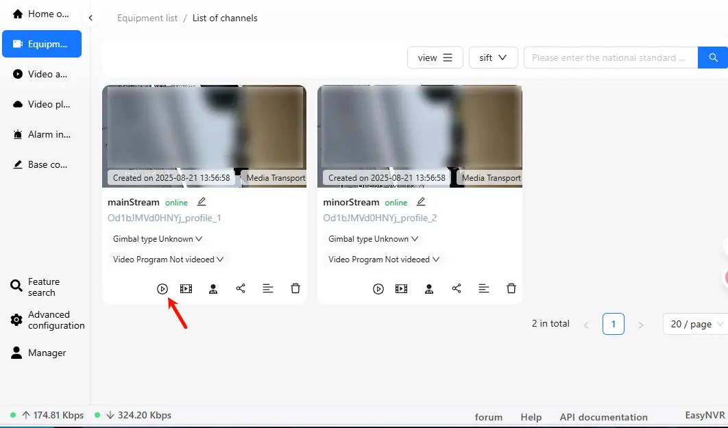

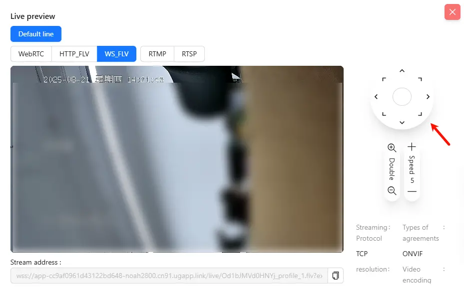

Vista previa en directo
1. En la Lista de canales, haga clic en «Vista previa en directo» para ver la transmisión de vídeo en tiempo real.
Nota: Dado que la cámara de demostración es un modelo de doble lente, cada lente corresponde a una transmisión de vídeo independiente, que se muestra como dos canales separados en el sistema.
2. Si la cámara es compatible con las funciones PTZ (panorámica, inclinación y zoom), puede ajustar el ángulo de visión de la cámara en la consola.

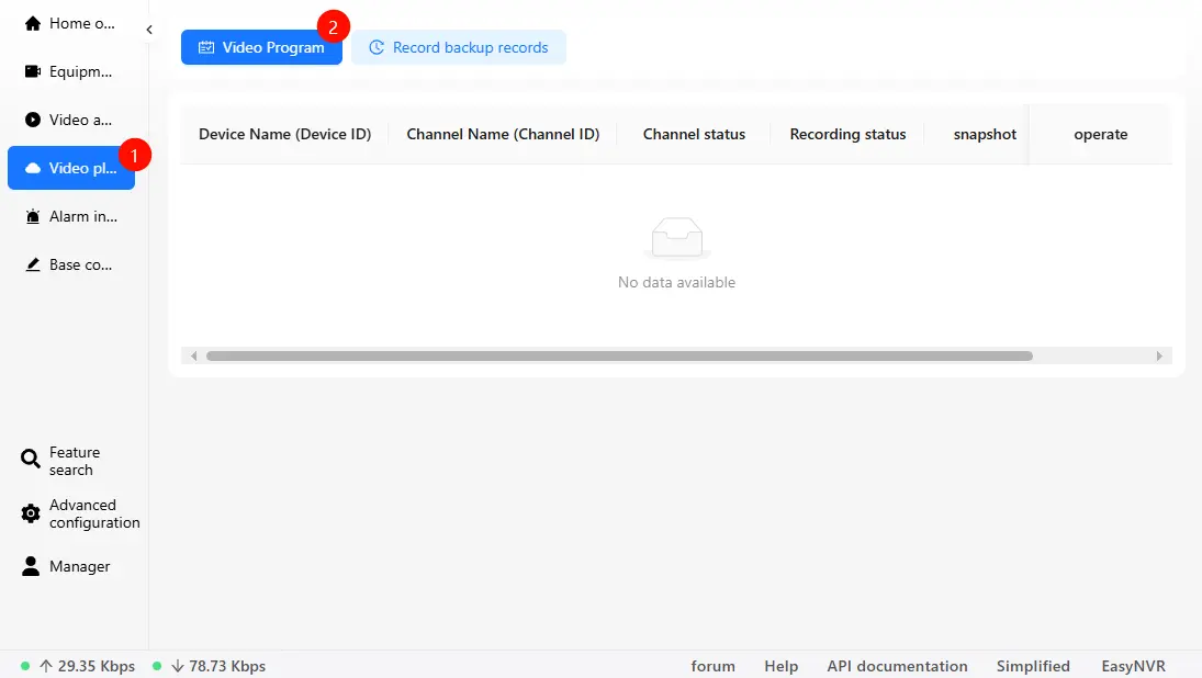

Reproducción y programa de vídeo

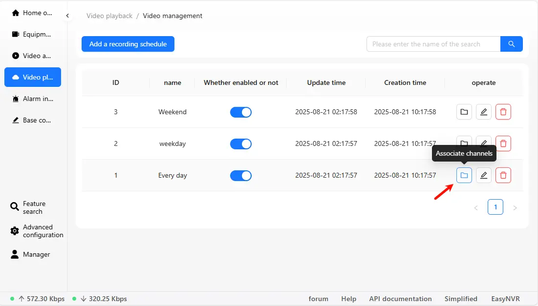

De forma predeterminada, las cámaras recién añadidas no almacenan grabaciones. Debe crear un programa de grabación para la cámara.

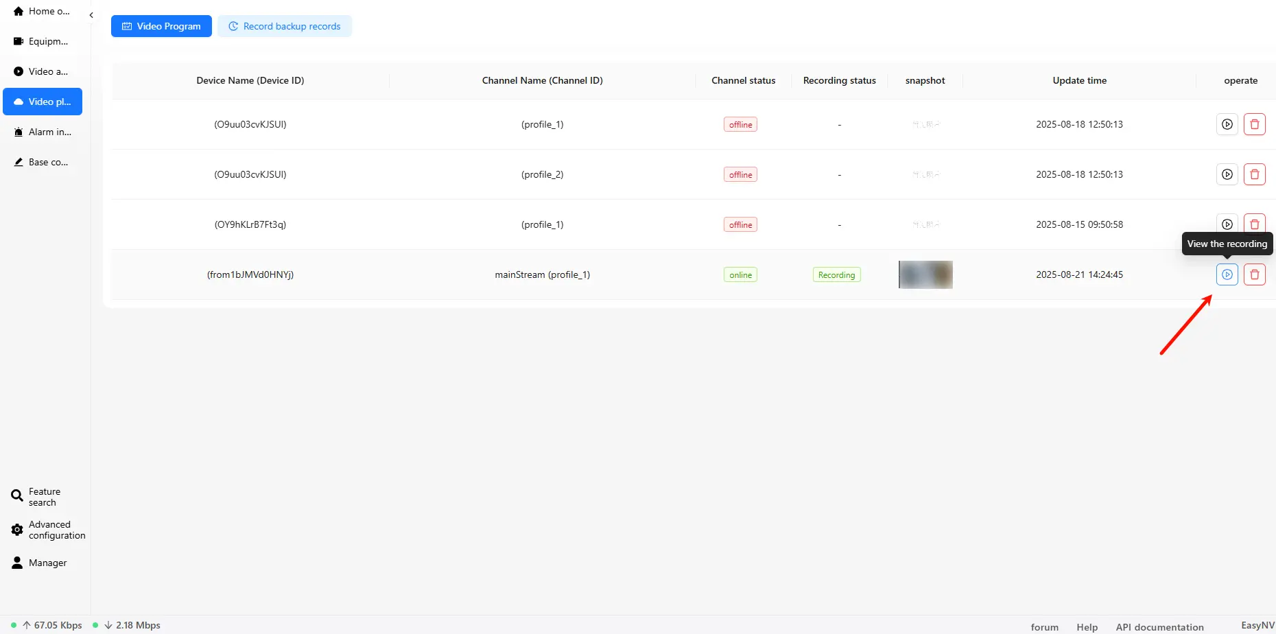

1. Vuelva a la página de inicio y haga clic en «Reproducción de vídeo» > «Programa de vídeo».
2. EasyNVR ofrece tres programas de grabación preestablecidos. Seleccione uno, haga clic en «Asociar canales», marque los canales que desea grabar y guarde los cambios.
3. Vuelva a «Reproducción de vídeo» para ver los canales de grabación vinculados. Haga clic en «Ver la grabación» para reproducir las grabaciones.
En la configuración de EasyNVR, puede habilitar la función«Crear subdirectorios automáticamente». Una vez habilitada, el sistema generará automáticamente una carpeta easynvr_records en el directorio montado y los archivos de vídeo grabados se guardarán allí.
Pasos:
5. Configure una nueva cuenta y contraseña, y luego haga clic en «Certainty» para completar la inicialización.
