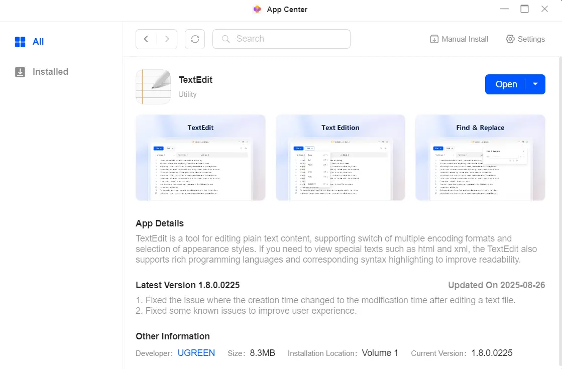

Instalar la aplicación
Abra el«Centro de aplicaciones», busque«TextEdit» en la lista de aplicaciones y haga clic en Instalar.

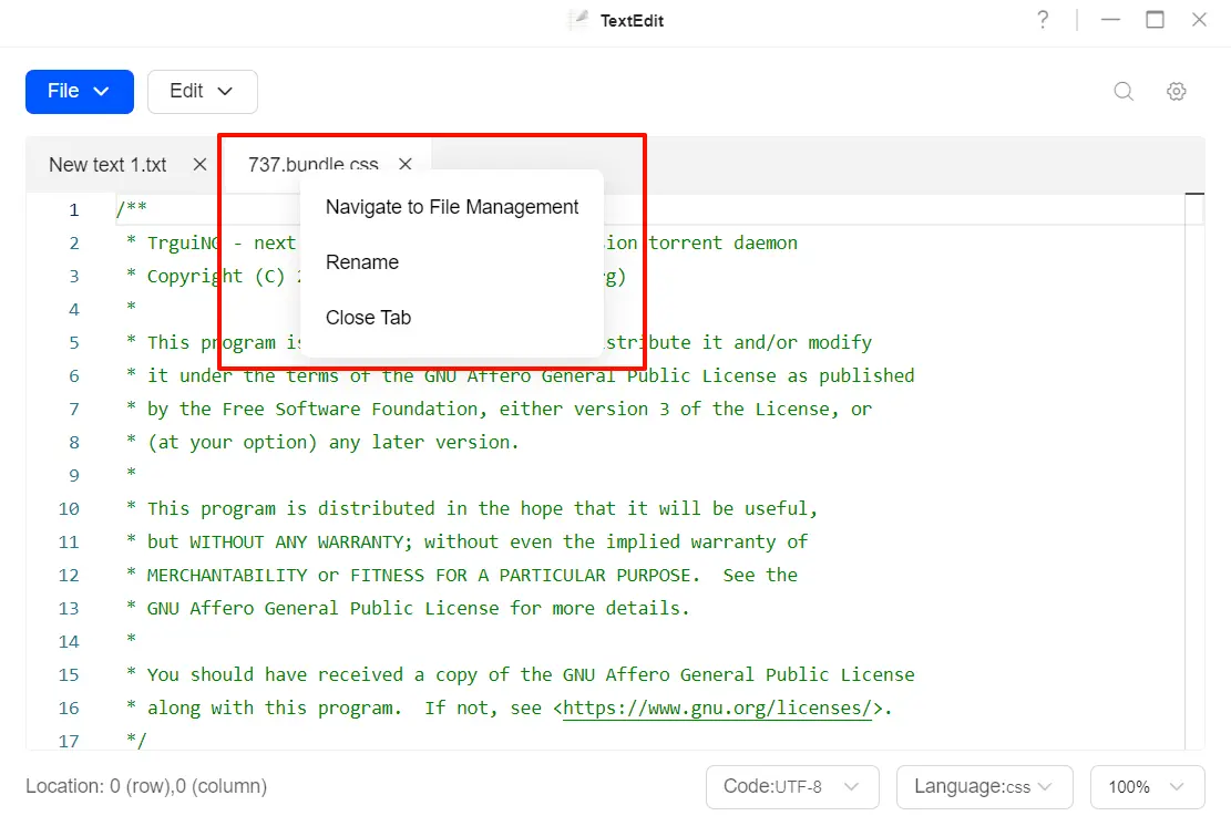

Gestión de pestañas de archivos
Para los archivos abiertos, coloque el cursor sobre la pestaña superior y haga clic con el botón derecho para realizar acciones rápidas:
Haga clic con el botón derecho del ratón en el nombre del archivo: puede renombrarlo o cerrar la pestaña.
Navegar a la gestión de archivos: si el archivo se abrió desde «Archivos», haga clic en esta opción para localizar directamente el archivo en la aplicación «Archivos».

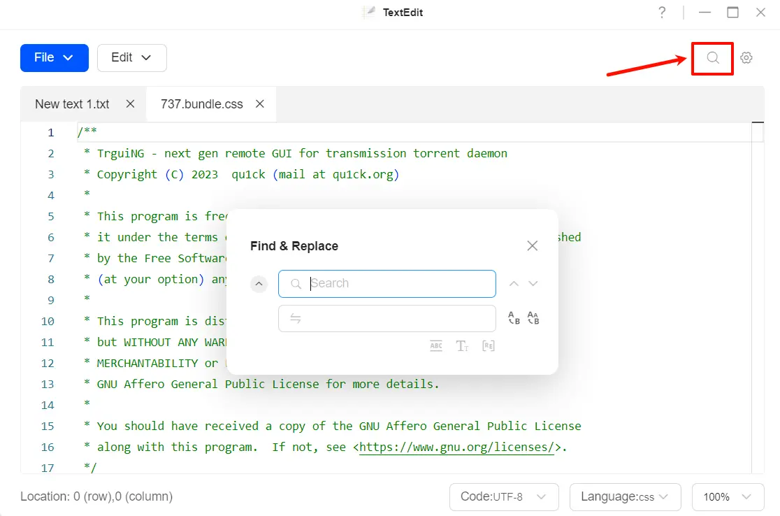

Buscar y reemplazar
Haga clic en el menú«Buscar» para abrir la ventana «Buscar y reemplazar». Introduzca texto para localizar rápidamente el contenido.
Para realizar búsquedas más precisas, la función de búsqueda ofrece las siguientes opciones avanzadas:
Buscar y reemplazar:
● Haga clic en la flecha desplegable ˅ situada a la izquierda del cuadro de entrada para ampliar el campo de entrada de sustitución. Después de introducir el texto que desea sustituir, puede elegir«Sustituir» para sustituir las coincidencias una por una, o«Sustituir todo» para sustituir todas las coincidencias a la vez.
Coincidencia de palabra completa:
● Solo encuentra palabras completas que coincidan exactamente con la entrada.
Distinción entre mayúsculas y minúsculas:
● Cuando está habilitada, la búsqueda distingue estrictamente entre mayúsculas y minúsculas.
Expresiones regulares:
● Cuando está habilitada, las búsquedas avanzadas se realizan utilizando la sintaxis de expresiones regulares. Una expresión regular es una secuencia de caracteres que se utiliza para definir patrones de búsqueda complejos. Por ejemplo: M[ea]rry coincide tanto con Merry como con Marry.

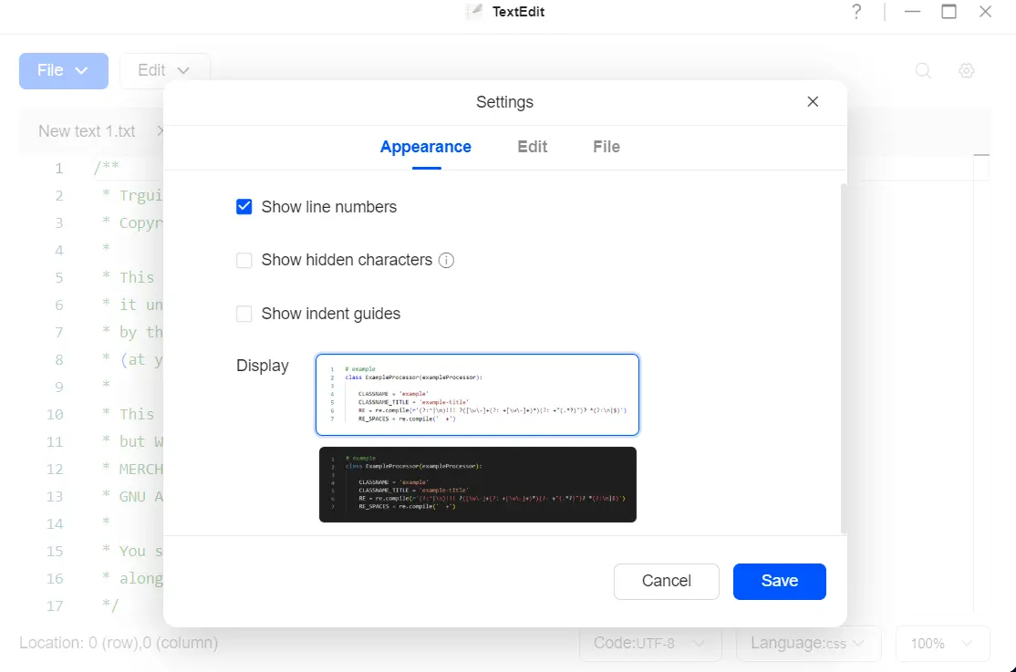

Apariencia
En esta página, puede ajustar el estilo de visualización del editor según sus preferencias:
Mostrar números de línea: muestra u oculta los números de línea en la parte izquierda del editor.
Mostrar caracteres ocultos: cuando está activado, los caracteres invisibles, como los espacios y las tabulaciones, se muestran con símbolos especiales.
Mostrar guía de sangría: cuando está activada, aparecen líneas de alineación verticales en el área de sangría, lo que hace que la estructura del código sea más clara.
Visualización: cambia entre diferentes temas de interfaz (por ejemplo, modo claro/oscuro) para obtener la mejor experiencia visual.

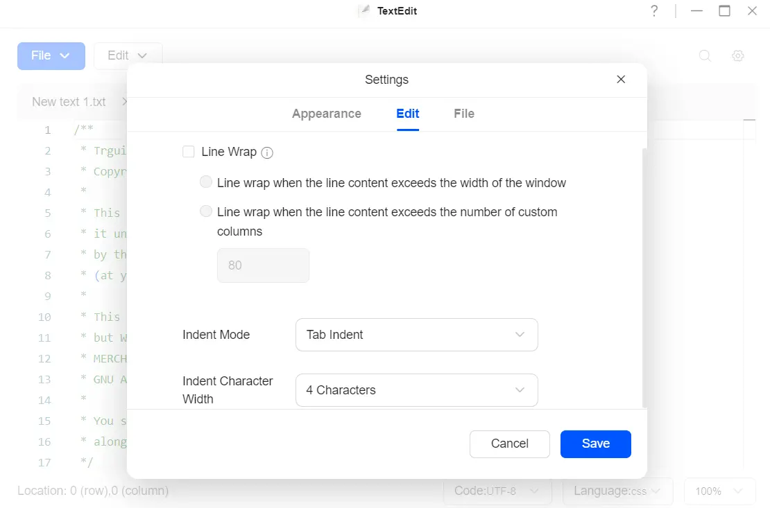

Editar
En esta página, puede controlar el comportamiento de la edición de texto:
Ajuste de línea: cuando está habilitado, el texto que excede el ancho visible del editor se ajustará automáticamente a la siguiente línea, evitando el desplazamiento horizontal. También puede establecer reglas de ajuste específicas.
Modo de sangría: elige si al pulsar la tecla Tab se inserta un carácter de tabulación o un número específico de espacios.
Ancho del carácter de sangría: defina el número de espacios que representa una tecla Tab o una sangría automática (por ejemplo, 2 espacios o 4 espacios).

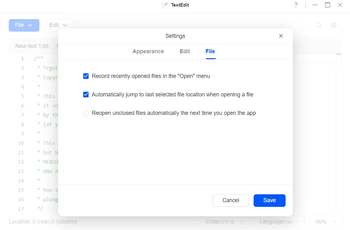

Archivo
En esta página, puede gestionar el comportamiento de apertura y recuperación de archivos:
Registrar archivos abiertos recientemente: Registra los archivos abiertos recientemente en el menú «Abrir».
Memoria de ruta: Saltar automáticamente a la última ubicación del archivo seleccionado al abrir un archivo.
Restaurar archivos automáticamente: volver a abrir automáticamente los archivos no cerrados la próxima vez que abra la aplicación.
