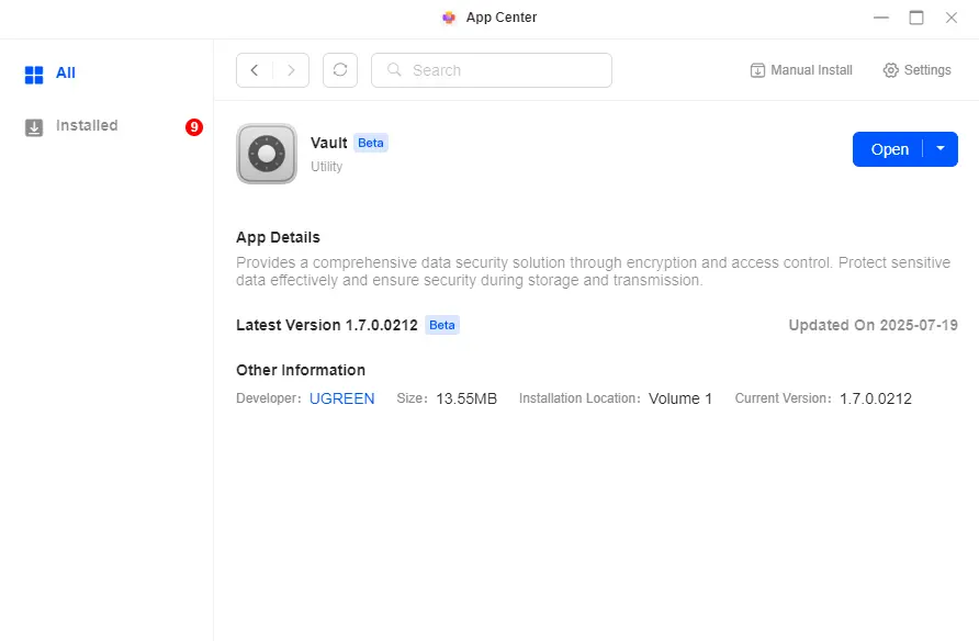

Instalación de la aplicación
● Inicie sesión en el NAS, vaya a [App Center], busque e instale la aplicación «Vault».

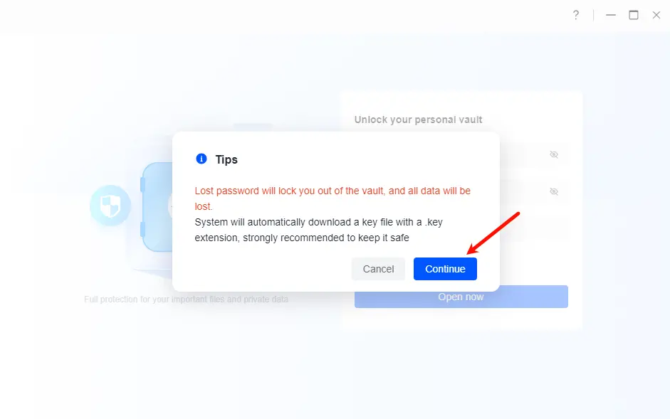

5. El sistema generará un archivo .key (clave de cifrado) único para usted, que es necesario para abrir Vault. Haga clic en «Continuar» para completar la inicialización.
Cada administrador tiene una clave diferente. Mantenga su clave en un lugar seguro.
6. Después de la inicialización, cada vez que abra el almacén, deberá introducir la contraseña establecida o importar el archivo de clave .key y, a continuación, hacer clic en [Abrir] para autenticarse. Una vez verificada correctamente, podrá acceder a los datos cifrados del almacén.

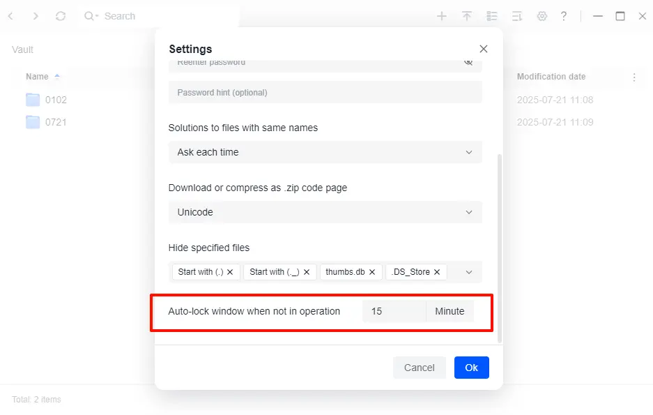

Modificar el tiempo de bloqueo automático del almacén
1. Abra la aplicación [Vault] y haga clic en el botón [Configuración] de la barra de menú superior para acceder a la página de configuración.
2. En la opción [Bloquear automáticamente la ventana cuando no esté en funcionamiento], establezca el tiempo de bloqueo automático que prefiera y haga clic en «Aceptar» para guardar y aplicar los cambios.
Se recomienda mantener la configuración predeterminada para mejorar la seguridad.

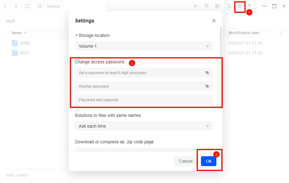

R: Si aún recuerda la contraseña de acceso, puede volver a generar el archivo .key desde la página de configuración de Vault:
Abra [Bóveda] > [Configuración] > [Cambiar contraseña de acceso]
Introduzca una nueva contraseña de acceso (puede ser la misma que la original).
Después de hacer clic en «Aceptar», el sistema volverá a generar el archivo .key y lo descargará en su ordenador.
Si también ha olvidado la contraseña, la única opción es restablecer el Vault para volver a habilitarlo.
