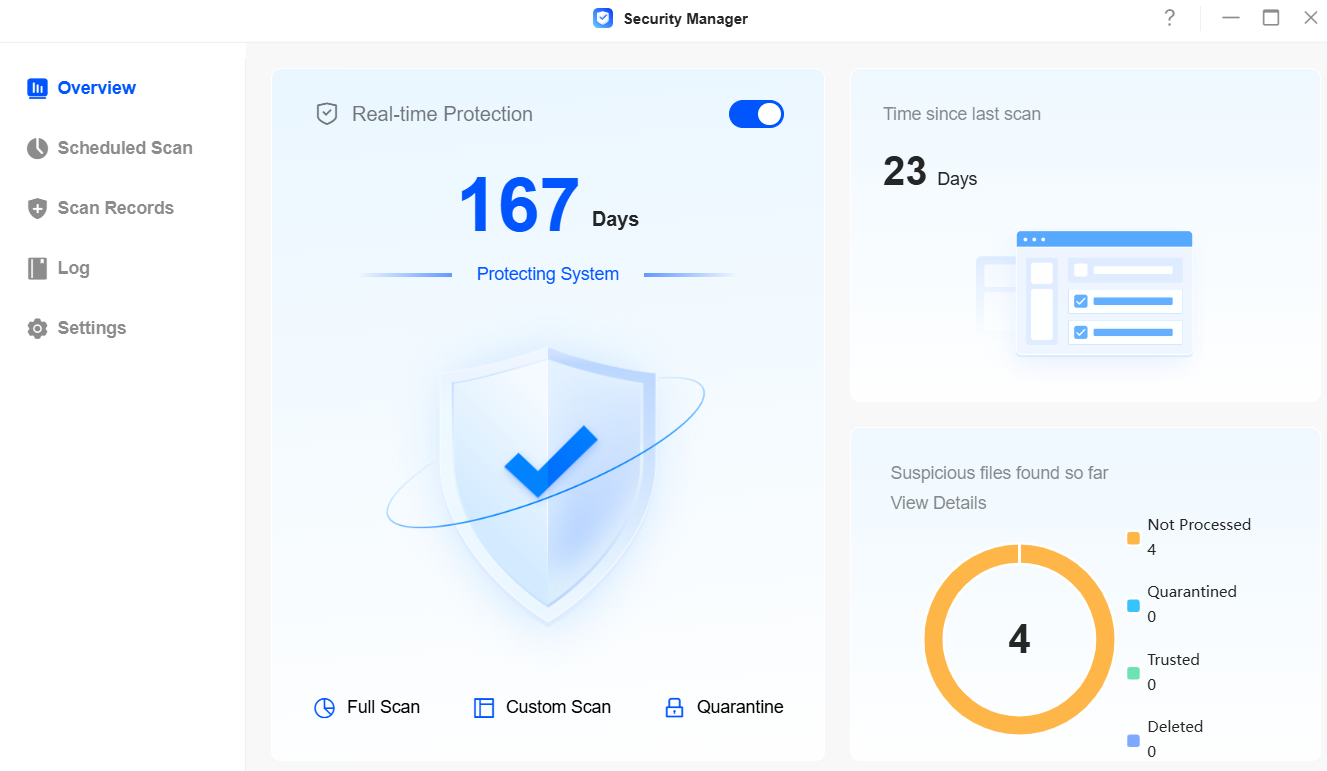

En la página Seguridad > Resumen, puede habilitar la protección en tiempo real, ver el intervalo de tiempo transcurrido desde el último análisis, el número total de archivos sospechosos detectados hasta el momento, ejecutar un análisis completo del disco, personalizar los análisis y acceder a la zona de cuarentena.
Protección en tiempo real: Una vez activada, mostrará el tiempo acumulado de ejecución de la protección en tiempo real. Identifica y analiza automáticamente los archivos recién añadidos o modificados en el dispositivo, y gestiona los archivos sospechosos de acuerdo con las reglas de eliminación predeterminadas.
Análisis completo: Después de ejecutarse, analizará y desinfectará todos los archivos del disco.
Escaneo personalizado: Después de iniciarlo, puede seleccionar el rango de escaneo, especificar los tipos de archivos a escanear y definir el método de eliminación de archivos sospechosos.
Zona de cuarentena: Se accede navegando a Escanear registros > Zona de cuarentena. Aquí, puede gestionar los archivos en la zona de cuarentena, incluyendo buscarlos, borrarlos, confiar en ellos o restaurarlos.
